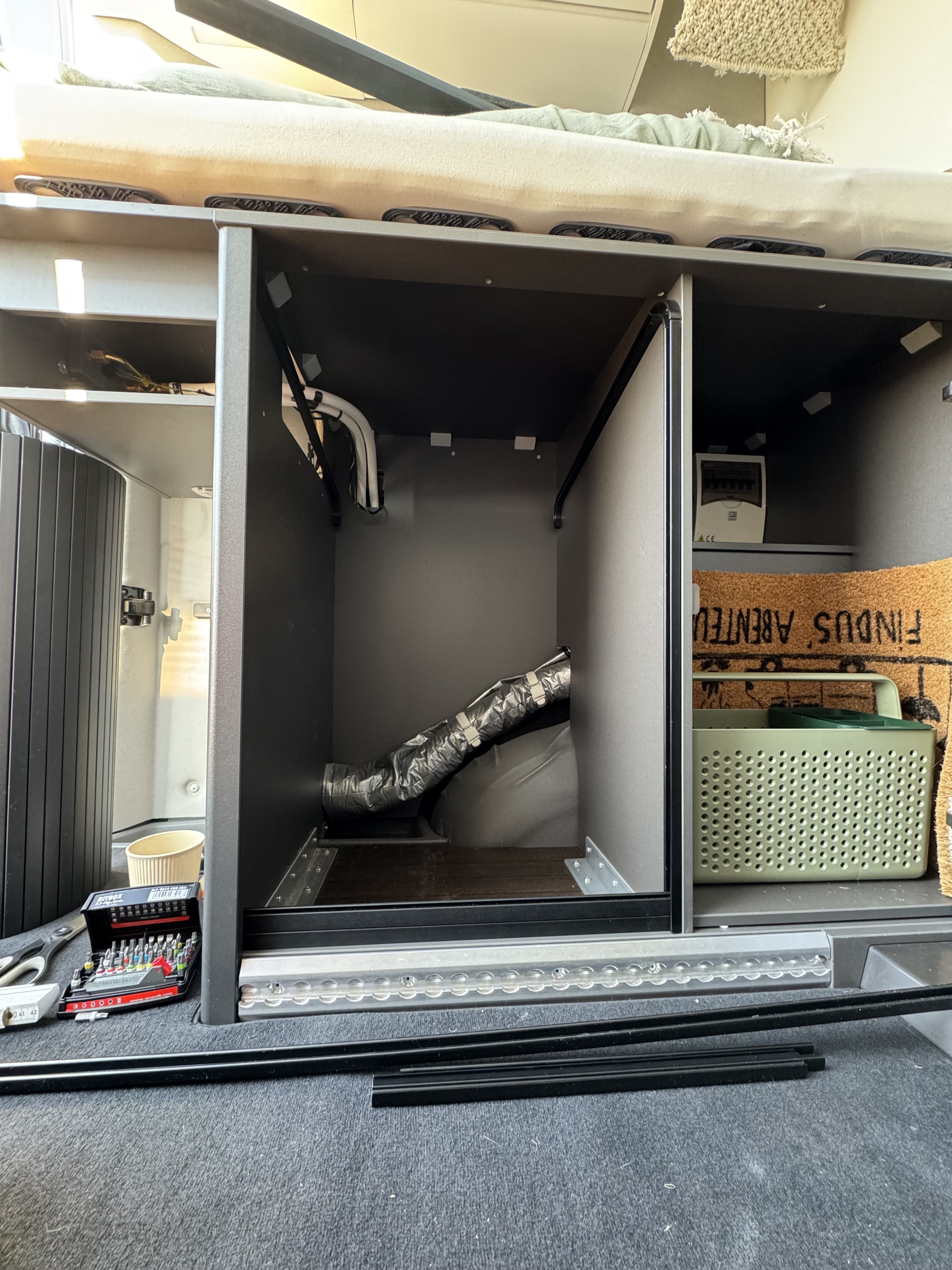

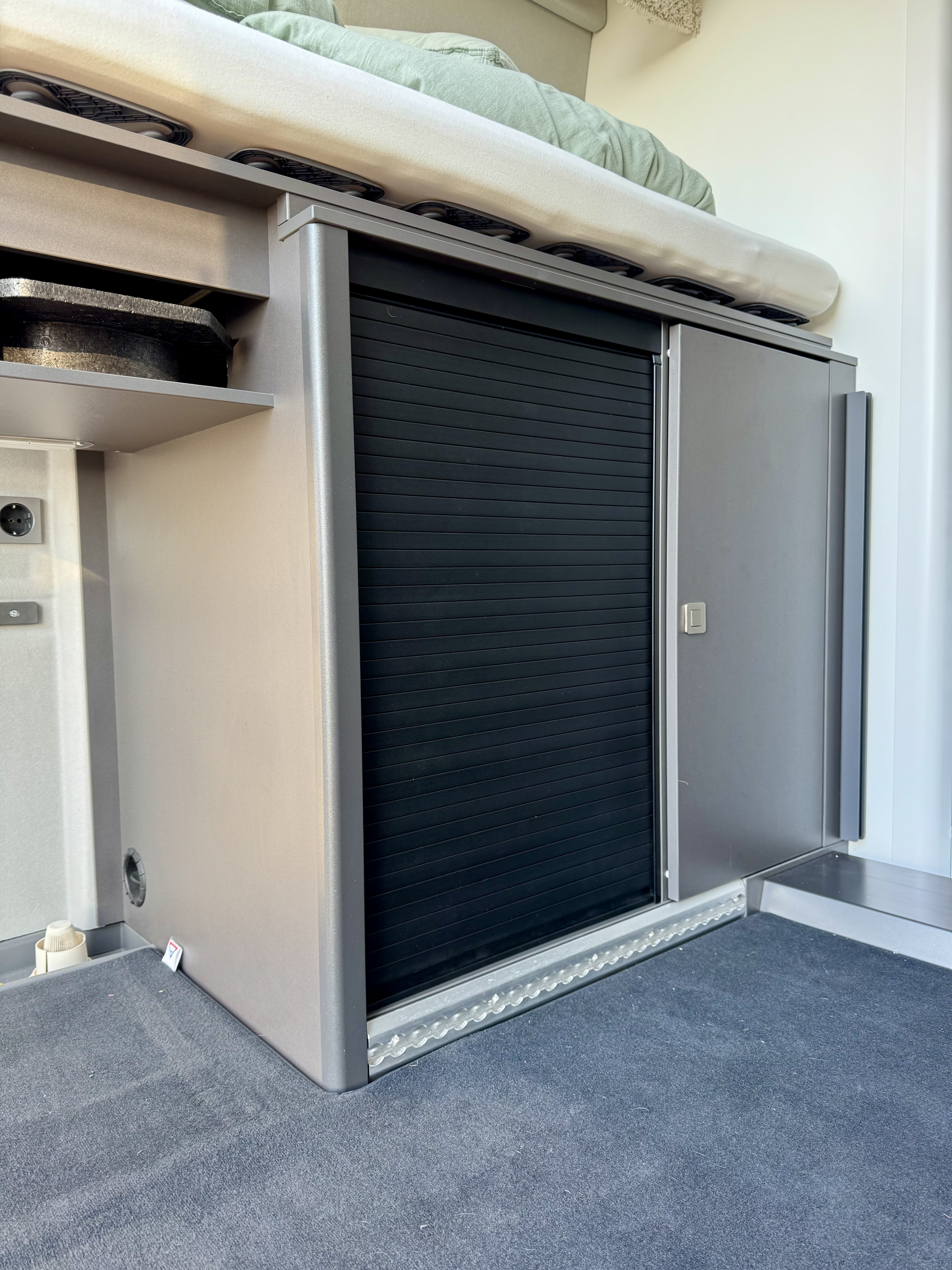

Also wir haben es so gelöst :+1:t2:
https://www.instagram.com/reel/DG8uQKRI1VN/?stkn=MWcyMjA3dnpsNzcxbA==
Das Rollo haben wir von CampingWagner.
Man muss nur die Türe demontieren und den Türanschlag auf der Gegenseite. Ist mit Schrauben und geklebten Dübeln befestigt. Etwas daran rütteln dann löst sich die Leiste irgendwann :face_savoring_food: danach hat man eine gerade Fläche um die Führungsschienen für den Rollo zu befestigen.

Den Rollo haben wir bestellt :+1:t2:
Mega, wie viel Aufwand war das Zuschneiden?
Das Zusägen ist kein Problem einfach einmal auf die Breite kürzen und die Laufschienen der Länge nach anpassen. Haben das Ganze erst mal für den Anfang mit doppelseitigem Klebeband geklebt und es hält bis heute :rofl:
4 „Gefällt mir“
Sieht super aus :slight_smile: die Arbeit hat sich gelohnt
2 „Gefällt mir“
Optisch sehr gelungen. Funktion vermutlich auch erfüllt. Was ist mit Geräuschentwicklung (klappern/rappeln) während der Fahrt?
