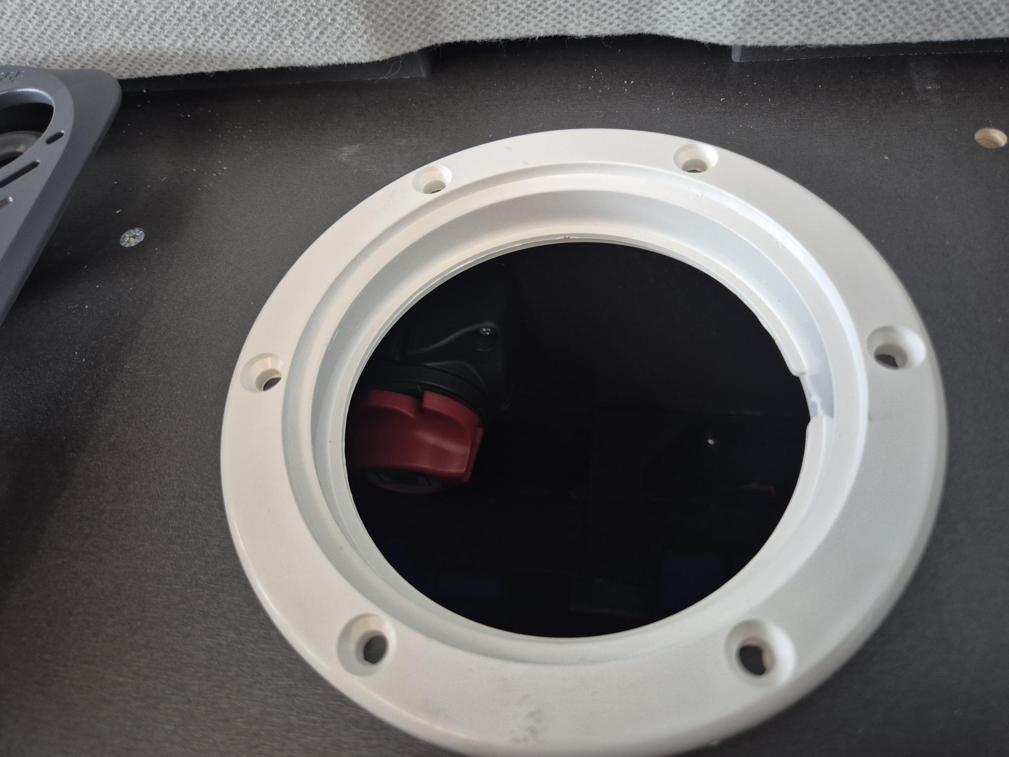

Hallo, dazu gibt es diverse Lösungen … das einfachste ist, über ein Loch im Bett das man bei Bedarf öffnen kann, oder einen anderen Hauptschalter einbauen der über eine Stange bedient werden kann, die Verlegung des Hauptschalters ist dann die aufwendigste Lösung. Einen echten RESET über den Hauptschalter benötige ich seeehr selten, deshalb ist mir der Aufwand zu groß.
Moin Emil,

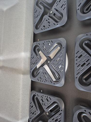

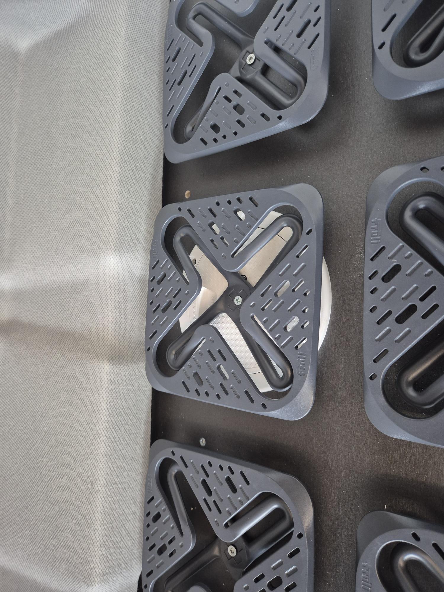

ich habe das gleich Baujahr als 680er und habe mich letzten Winter entschlossen ein 100mm Loch oberhalb des Hauptschalters zu bohren. War total easy, wenn man das richtige Werkzeug hat. Verschluss des Lochs erfolgt über einen Rohrdeckel mit aufgeschraubter Bettfeder. Den Deckel und die Lochkreissäge habe ich bei dem A erworben. Nach dieser Saison kann ich nur schreiben: Hätte ich das bloß viel eher gemacht. Grüße Mike

Ich bin ja kein großer Fan von zusätzlichen Löchern im Cali aber es scheint mir an dieser Stelle überlegenswert. @CaliMike: könntest Du mal ein paar Fotos zu Deiner Lösung posten? Ich bin ein eher visueller Typ​:grimacing:.

Super besten Dank für die Bilder
Erst habe ich mir gedacht muss das sein ? Aber nachdem ich das Bild gesehen habe … Respekt schaut gut und praktisch aus ! Welcher Federteller ist das von vorne beim 680 er betrachtet ? Und was ist das für ein Ring mit Deckel ? Wie heist das in Baumarktischer Sprache ? Gruss
Danke für Deine Fragen bzgl. Baumaterialien KerstenRobert.
Und glaub mir: wenn Du nur einmal bei Hitze Deinen Cali leergeräumt hast um an den dämlichen Hauptschalter zu kommen (meist merke ich das wenn ich abfahren will und die Trittstufe ihren Dienst eingestellt hat) und dann nach ca. 15 sec. das ganze Gerödel wieder zurück​:downcast_face_with_sweat: … das lohnt sich immer.

Welcher Federteller es beim 680´er ist, kann ich nicht beantworten, da wir nur einen 600´er haben.
Die Abdeckung nennt sich Inspektionsluke Boot.
Inspektionsluke Boot Boot Runde Inspektionsluke Deckplatte Lukendeckel Runde Deckplatte Lukendeckel 4in ABS Deck Platte Runde weiß Anti Korrosion resistent Schraube aus Boot : Amazon.de: Sport & Freizeit
Loch habe ich mit einer Zylindersäge 111mm ausgebohrt.
