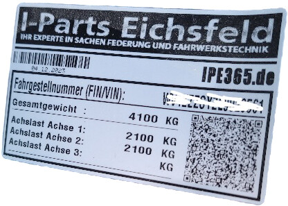

In Dingelstädt gibt es auch einen Anbieter:
I-Parts Eichsfeld
Kann ich bestätigen, habe meinen auch dort auf 4,1 t aufgelastet!
