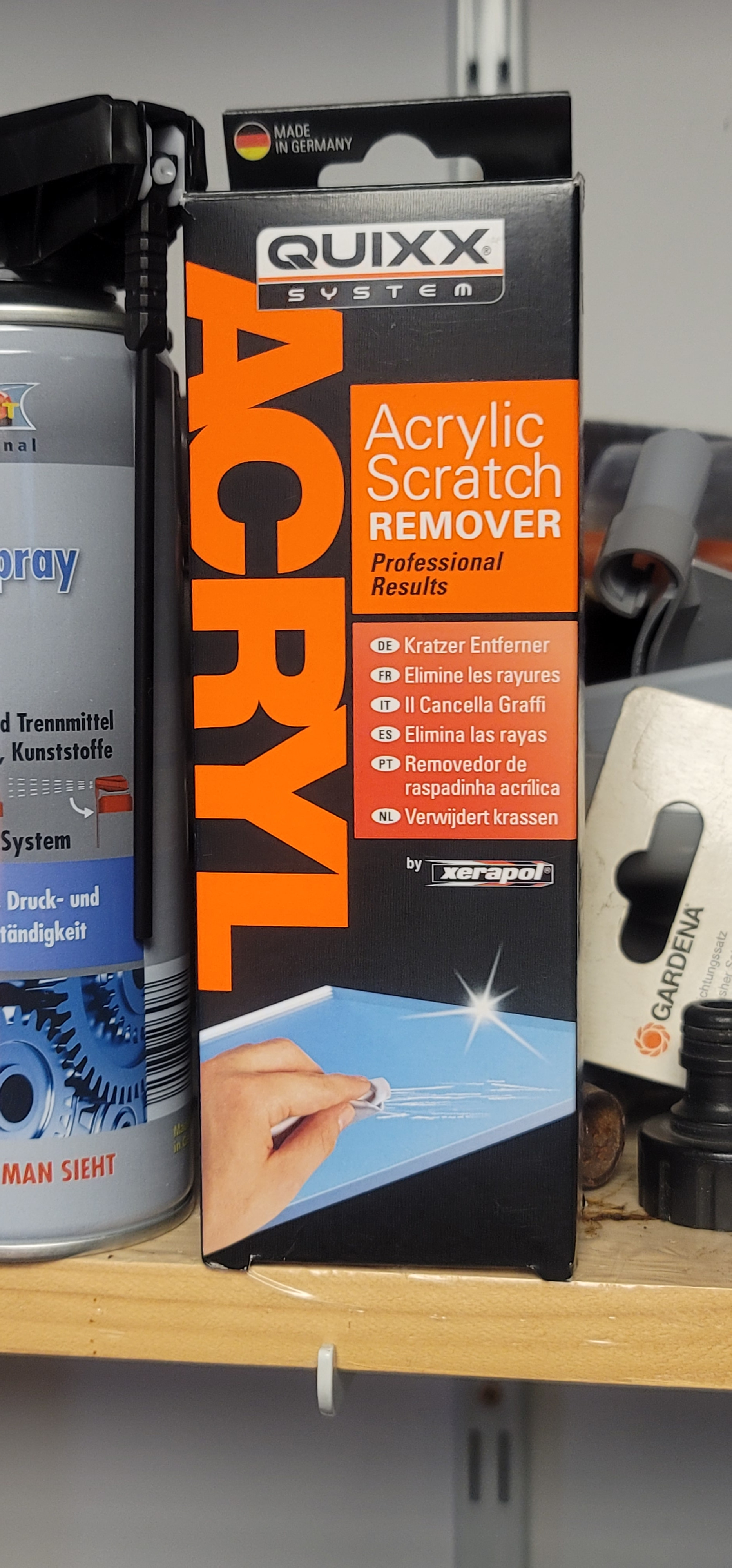

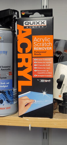

Also, ich kann das auch bestätigen. Am hinteren rechten Fenster habe ich mir zwei fiese Kratzer von Ästen geholt. Mit dieser Politur habe ich das gut wieder hinbekommen, allerdings nach gut einer Stunde pro Kratzer… Aber das Ergebnis zählt dann letztlich…
